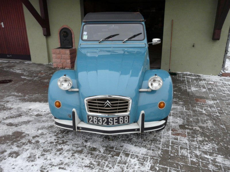

sinon jolie giraffe

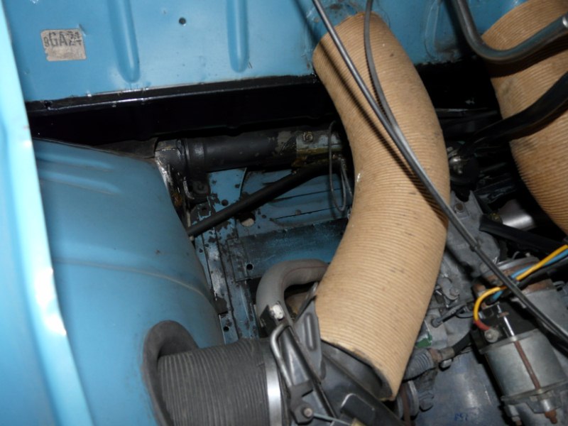

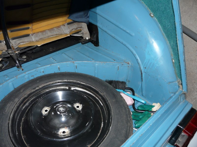

hervé 37 ans de belfort.
je bosse sur l'autoroute a36.
j'ai vendu , ma moto pour me mettre a la 2cv, j'en ai trouvé une de 1983 en très bon état et je roule avec depuis quelques semaines.
je découvre et inspecte doucement, bien aidé par le web, et ce site est pas mal et plus pointu que d'autres, ça complète.
donc, un merci a tous ceux qui ont créent et qui fournissent le site en infos, ça sert a beaucoup de monde!
j'ai fait la vidange, changé filtre a air,bougies,cables de bougies, rupteurs et condensateurs, démonté le carbu et tout soufflé, mais j'ai toujours un trou a l"accélération que je n'arrive pas a trouver.
vu que j'ai démonté le carbu au moins 5 fois, je pense pas a une prise d'air, et la membrane de pompe de reprise a l'air bonne, mais je vois plus que ça ?
et comment démonter le tuyau de la pompe de reprise sans rien casser ?
