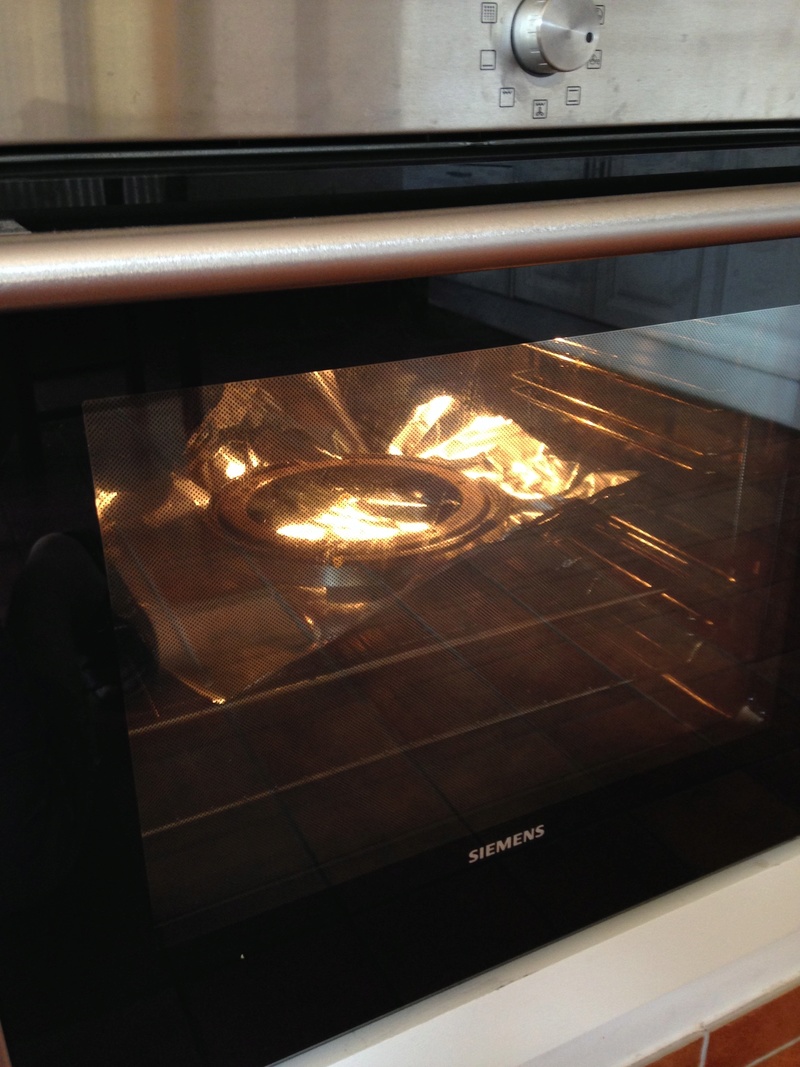

Après cuisson des garnitures sur la couronne, la plus grosse galère de la manip est de reprendre "passe après passe", a la lime, l'épaisseur de chaque garniture pour ajuster au plus prêt le Diam de la couronne dans le tambour .... C'est long, sale ..... Mais sans cet ajustement au mm, risque de blocage et donc de mauvais fonctionnement
Pour ceux qui feront la manipulation, le roulement est un 6203 SKF Diam 17/40 et 12 d'épaisseur

Message  FDDP le Jeu 28 Juil 2016 - 14:26
ce midi, j'ai mis à cuire un plat un peu spécial
j'en mangerais pas, ça pue ....
Rénovation complète d'un embrayage centrifuge 2cv Img_1814
stephol a écrit:et ne pas oublier au remontage ,  la cale qui vient contre le roulement ...
je croyais qu'un gars avait perdu son alliance en bricolant smile
t'as raison, ca ferrait pleurer de tout redémonter pour cet oubli
Rénovation complète d'un embrayage centrifuge 2cv Img_1813
