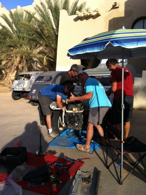

et voila le raid touche à sa fin ! il sont à Douz au frais et au bar . la boucle plein sud est bouclée!
Dan et Drien ont cassés leur bv dans la derniere spéciale alors qu'ils etaient 5 eme au général. Crying or Very sad boite fendue en 2 m'ont ils dit ...
changement de la BV hier apm
ils rentrent ce w end en france ... nous devrions avoir un beau résumé!
