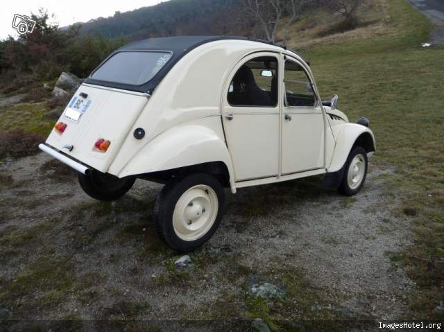

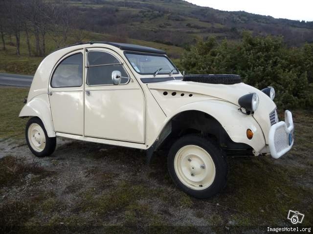

Message  FDDP le Jeu 26 Jan 2012 - 9:10
bienvenu
je te conseille de rouler un peu avec cette voiture si tu n'as pas fait toi même la prépa, ça évite des mauvaises surprises en plein raid et tu apprends à connaitre un peu mieux ta monture.
d'ailleurs, est ce moi ou je la trouve un peu haute sur les photos ??? trop haut, trop dur, voir dangereux en dévert ou dans les virages
faut trouver le bon compromis
autre remarque dont tu ferras ce que tu veux, à l'arrière cul allégé, juppe courte, aile poly ..., et devant, roue de secours sur la capot, pare choc aventure en plomb à l'avant avec le moulin, pour la répartition des masses scratch + suspension trop dure, de quoi faire un beau salto avant sur une bosse pas prévue tout ça Shocked

un de plus dans la boue et la poussière...
Message  bibimasterflex le Mer 25 Jan 2012 - 11:52
salut à tous...
passionné de deuche depuis de nombreuses années avec ma femme et mes enfants, nous les possesseurs d'une AZLP de 58 dans son jus d'origine, j'usqu'à la capote, elle n'a que 58000 km d'origine !!! elle a fait la route comme une grande jusqu'à salbris...
j'ai un autre projet de hotrod topchopper...
et enfin la petite dernière....
les détails de la préparation :
2cv entièrement refaite. La voiture a parcouru 8000km depuis la restauration.
Châssis 2cv6 renforcé avec kit « Lavrat ». Protection sous moteur en tôle d’alu 4mm et le reste en tôle inox 2mm. Pots de suspension ouverts.
Caisse restaurée : planchers, bas de caisse, planchers pédales et baie de pare brise neufs. Ailes arrières en fibre ainsi que le support de roue de secours.
Moteur refait : pochette de joints, chemises/pistons/segments/soupapes. Allumage électronique DG. Echappement sous boite type 2 en 1. Gros filtre à huile.
Boite de vitesse ( rapports acadiane) révisée. Cardans rallongés.
Tout le circuit de freins est refait : disques/plaquettes/joints d’étrier/cylindres de roues/garnitures de freins arrières.
Bras avants renforcés. Pneus Toyo 135x15.
Sièges semi-baquets et banquette arrière de twingo facilement démontable pour partir en raid.
voilà... à très bientôt sur les pistes...
